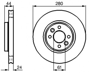

Np. do Megane I ph2 1.6 16v pasują ideaalnie :) klocki TRWLUCAS GDB 1405, tarcze DF 4110. Za komplet na przód trzeba obecnie zapłacić min. 500zł ale warto bo to jedne z najlepszych zestawów do Megane, no może poza Brembo + Ferrodo lecz te są jeszcze droższe.
Odpowiednik BREMBO: 09.8137.20
Odpowiednik OE: 7701206118, 7701205842, 7700426389
PARAMETRY TECHNICZNE TARCZ
Średnica zewnętrzna: 280 mm
Wysokość: 44 mm
Grubość powierzchni roboczej tarczy nowej: 24 mm
Minimalna grubość powierzchni roboczej tarczy zużytej: 21,80 mm
Liczba otworów montażowych: 4
TARCZE WETYLOWANE PRZÓD
Pewnie zostanę zjechany za to pytanie, ale ;-)
Min. grubość to 21.8mm, ja mam ok 22mm i klocki blaszki (które mam zamiar wymienić w tym tygodniu), wymienić klocki i jeszcze pojeździć czy trzymać się tej min. grubości i od razu tarcze wymieniać? Pytam bo mam parę innych spraw do naprawienia a ceny tarcz trochę mnie przerażają a z kasą krucho :-?
Odpowiednią grubość zaleca producent, w tym przypadku Renault.
Ale z tego co podajesz to na bank masz tarcze do wymiany, dodatkowo do bardzo dokładnego wyczyszczenia zaciski coś za bardzo C tą lewą stronę bierze.
