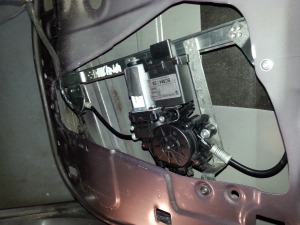

Po podłączeniu zwijacza do wtyczki ja nie widze nic. Tylko słyszę cykniecie. Nic się nie podnosi. Potrzebuję ten mechanizm przewinac do góry żeby tymczasowo szyba była zamknieta stąd moje pytanie czy da sie ten mechanizm jakos zwinąć. Bo recznie tego sie nie da bo tak jakby był zablokowany.
Odkręcasz dwie nakrętki i wyczepiasz cały napęd od wspornika. Odkręcasz z drugiej strony trzy śrubki  i oddzielasz zwijacz od napędu ( nie wyciągaj bębna z obudowy zwijacza ). Szyba musi być podtrzymywana ręką. Szczypcami z okrągłymi końcówkami przewijasz bęben podnosząc szybę i skręcasz całość.
Po oddzieleniu bębna ustawisz elektrycznie położenie napędu. Jeśli wtedy będzie działał prawidłowo, to oznacza, że sterownik wytrzymał przeciążenia.
Dobra. Sprawa wyglada tak. Silnik jest dobry. Dziala ale......po podpięciu pod wtyczke samego silnika i wciśnięciu przycisku opuszczania szyb silnik dostaje sygnal. W górę nie rusza się w ogóle. Czasem tak jest ze silnik w momencie uruchomienia opuszczania kręci sie caly czas bez reakcji na zwolnienie przycisku. Podpialem pod drugie drzwi i ta sama reakcja. Czyli silnik walniety?

Dobra. To teraz zagwoztka. Bo raczej skończy się na wymianie całego modułu podnoszenia. Problem tkwi w tym że w prawych tylnich drzwiach mam taki podnośnik jak na drugim zdjęciu a w lewym-ten który jest zepsuty mam taki jak na pierwszym zdjęciu. Wszędzie w sklepach jest ten z pierwszego zdjecia. Ten co jest zepsuty totalnie nie moge go znaleźć takiego samego modelu. Czy będzie pasował analogiczny zestaw jaki jest na allegro do lewych drzwi czy ee? (Uprzedze-prawy bok mialem raczej robiony przez poprzedniego właściciela )
No kolego Ja już po wymianie obu i tak. Od strony kierowcy moduł wybudowałem i wysłałem do EL-cars Kaczory za 70 zeta naprawiają ;-)  a ,że od strony pasażera też ni hu hu ... ..wymontowałem do sprawdzenia, moduł z tylnych drzwi ze scenica. Po zamontowaniu do meganki, szyba w meganie chodziła stopniowo. Od wczoraj wszystko ok. Kupiłem na allegro moduł.... z przesyłką 83 zł.W opisie było... drzwi przednie, jednak słyszałem ,że to nie ma znaczenia, tył czy przód.. Ale uwaga... chyba jednak  ,że ..ma....   bo jak przełożyłem ze scenica ,a tam szyba z tyłu mała, a w megance trzy drzwiowej  jest duża, dlatego  pewnie rady nie dawał. Więc wybuduj moduł i wysyłaj do Kaczorów.
Wiem że da się naprawić moduł ale nie w tym wypadku co opisałem wyżej. Jesli ktoś ma taki jak u mnie to niestety ale wymiana całego mechanizmu czeka go. Rozkrecilem cały mechanizm i moduł komfortu jest przymocowany na sztywno do silnika. Z racji ze we Wrocławiu nie miałem gdzie tego sam zrobić dałem to do mechanika (majatek zapłaciłem bo trochę skrobnal sobie za robocizne wiec jak ktoś  ma to dawać do mechanika niech szuka garażu żeby to samemu zrobić bo wymiana praktycznie banalna). Nie mniej ten mechanizm jest ponoć jakimś zamiennikiem bądź znalazłem ze jest on w wersji 2005 montowany. Ale mocowanie jest podobne więc pasują te moduły ktorych jest sporo na allegro.
