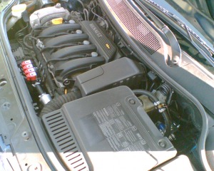

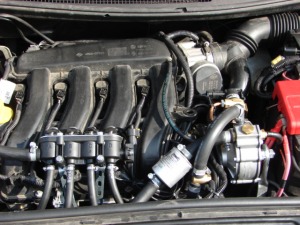

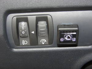

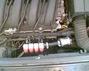

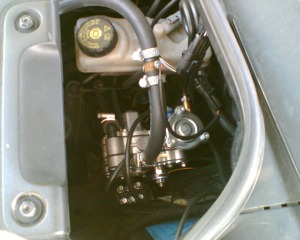

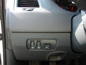

Witam !!
Stało się !! W dniu wczorajszym została zamontowana instalacja gazowa do mojej Reni.
Instalacja którą wybrałem to IV generacja, LANDIRENZO OMEGAS.
Na ten moment nie wiele mogę powiedzieć o ekonomice jazdy na LPG ponieważ jeszcze nie zakończyłem testów.

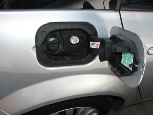

Instalacja kosztowała 3400pln (cena promocyjna) powinna zwrócić się po około 15 miesiącach. Montaż instalacji odbył się w przeciągu jednego dnia. Zbiornik gazu (53L) został zamontowany w miejscu koła zapasowego. Wlew LPG zmieścił się koło wlewu PB. Przejście z jednego paliwa na drugie jest dla mnie nie zauważalne. Jeżeli chodzi o osiągi to jak na razie nie czuje różnicy między PB a LPG. W celu zaoszczędzenia miejsca w bagażniku zakupiłem koło dojazdowe na Allegro, koszt z przesyłką to 100pln. Pokrowiec na dojazdówkę dostałem gratis.
Jedyną rzeczą która mnie niepokoi to wskaźnik poziomu PB które ubywa podczas jazdy na LPG ale to nie problem w instalacji LPG tylko w rozwiązaniu Reno. Na ten temat nie będę się rozpisywał, temat opisany na forum. Jeżeli macie jakieś swoje metody na aktualizacje wskaźnika PB to proszę o rady.
Na razie to tyle. Jak zakończę testy to napisze jak kształtują się koszty jazdy LPG.
Zapraszam do obejrzenia fotek.

Powiem tak. Bardzo dobra instalacja, super listwa wtryskowa ale założona "po chińsku". Wystarczyło poskracać wężyki do kolektora, odwrócić listwę o 180st i pomiędzy filtrem a listwą mieć 5cm gumowego węża zamiast 50cm. Estetyka, nie jest mocną stroną tego montażysty.
Czy podczas tankowania, nie ma groźby że przy odłączaniu pistoletu od wlewu, jego dźwignia uderzy w błotnik? Ta wątpliwość odwiodła mnie od takiego sposobu zamontowania wlewu, ale do dziś nie wiem czy takie coś może się stać.

Lewy, czy pan montażysta musi być absolwentem ASP <ok> Moim zdaniem nie musi byś absolwentem ASP ani estetą ważne żeby był dobrym mechanikiem i to co robi robił z głową.
Jak na razie to co zamontował spisuje się doskonale i oszczędza moje pieniążki
Instalacja wg Ciebie nie jest „estetyczna” ale przypominam że jest zamontowana w samochodzie pod maską a nie w Muzeum Narodowym Sukiennicach i nie służy do oglądania tylko ma inne zastosowanie.
Co do Twoich wątpliwości montażu tym razem wlewu LPG
To rozwiązanie jest w 100% estetyczne i bezpieczne. Nie zdarzyło się żeby dźwignia odbiła tak żeby uderzyła w błotnik, jak do tej pory nic się takiego nie stało. Oczywiście zawsze zachodzi taka możliwość jeżeli obsługa stacji jest „na gazie” i nie tylko w tym rozwiązaniu ale w każdym innym np. błotnik.

Gregorrrrr, Jeden chce mieć estetycznie założoną instalację, drugiemu jest to zupełnie obojętne. JA akutat wolę mieć ład i porządek. Taki jestem i już. NIe zmienia to jednak faktu, że wciśniecie pod maskę pół metra niepotrzebnego węża gumowego jest w tym (jaki i każdym innym) przypadku bezcelowe. Może montażysta miał akurak taki kawałek węża a nożyk się zawieruszył :idea:

Rozwiązanie z wlewem pod klapką jest najlepszym z możliwych, ja jednak przed montażem nie miałem kogo się spytać o to co spytałem Ciebie, więc zrezygnowałem z tego powodu z takiego sposobu montażu. No cóż. Dopóki ktoś nie rozkwasi mi tylnego zderzaka, zostanie jak jest.
