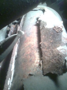

Witam. Zabieram się do wymiany tłumika środkowego. Proszę o porady w paru kwestiach. Czy na złączach tłumików stosować jakieś uszczelniacze (czy jest taka potrzeba?), jeżeli tak to jakie? Zauważyłem też, że tłumik końcowy jest okropnie skorodowany (ta zewnętrzna warstwa), ta wewnątrz wygląda ok (tak "na oko"). Czy już pora, aby go wymienić? Dołączam zdjęcie końcowego. Za podpowiedzi z góry dziękuję.

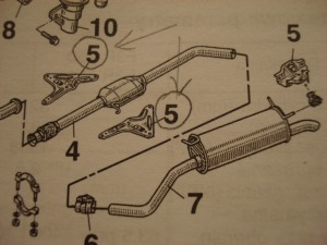

I jeszcze jedno. Środkowy wymieniłem, ale okazuje się, że chyba zwisa za nisko, bo jak wjeżdżam do garażu to zaczepiam nim o krawężnik (stary był jakby sklepany od spodu i nie zaczepiał). Czy w Waszych samochodach jest on podczepiony w jakiś sposób do podwozia? Ja próbowałem z gumową zawieszką (taką jak przy końcowym), ale nie mogłem jej wcisnąć w otwór w podwoziu (jest za płytki). I po co są te wsporniki (nr 5 na rys.) skoro tłumik wcale nie wspiera się na nich. Będę wdzięczny za pomoc.
Moja meganka już ma 10 lat. Cztery lata temu wymieniłem środkowy i tylny tłumik, bo wylot ze środkowego tłumika pękł na spawie z powodu braku podparcia (zawieszenia) mniej więcej w tym miejscu. Tylni tłumik miałem w podobnym stanie, po dwóch latach. Odłażącą powłokę przycisłem do tłumika opaskami. Po tym pęknięciu zastanawiałem się czy to jeszcze spawać, do spawania trzeba było go wyciągnąć, a żeby go wyciągnąć trzeba było rurę przeciąć, więc zdecydowałem się na wymianę. Po wymianie wylot ze środkowego tłumika podparłem, żeby nie pracowało złacze lub znowu mi nie pękł na spawie jak poprzednio. Podpórka to rurka duralowa śr.8-10mm mocowana do podpórek 5 z rys.2. W miejscu styku podpórki z rurą wydechową żeby nie hałasowało, dałem gumową przekładkę.
