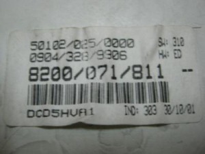

andrzej27r tylko zakładajac taki licznik mam licznik przebiegu analogowy.
Czy to da sie podlaczyć w miejsce jak był cyfrowy.
A wtym co pokazałem to zmienic tarcze i jak ktos wcześniej pisał zmienić przebieg z mil na kilometry czy to jest do zrobienia.
Może tez trochę wiecej zabawy z tym by było ale mam taki jak chcę z kompem i licznik cyfrowy przebiegu.
można kombinować z angolem ,ale to i tak tanio nie wyjdzie ,lepiej już wstawić od ph2 ,taniej wyjdzie i efekt lepszy ,samego wyświetlacza nie wstawisz ,w miejsce gdzie jest analogowy licznik kilometrów ,jakiś czas temu widziałem nówkę licznik z kompem do ph1 ,bez przebiegu ,sam się zastanawiałem nad nim ,ale korekta licznika też sporo wychodzi i zrezygnowałem .
sbanys, anglik Ci sie nie opłaci. Przeprogramowanie z anglika na europę to koszt ok 150-200zł, może przy okazji zrobią Ci korektę przebiegu. Jak nie zrobią to doliczyć trzeba koszt od 30-150zł. + wymiana tarcz na europejskie. Zajmuje się tym firma w Gdańsku albo Gdyni. Jest też szansa, że przy tym przeprogramowaniu licznik zostanie uszkodzony i nie będzie pokazywać wskazań komputera.
zawisza1980, musi być ADAC EU - wtedy na 100% jest komp.
Jak jest STD EU - nie ma kompa.
Jak jest MONTRE EU - na 99,9% nie ma kompa.
Jak zamiast EU jest GB tzn że jest to anglik <szukaj>
