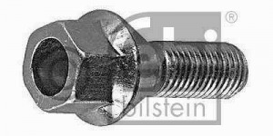

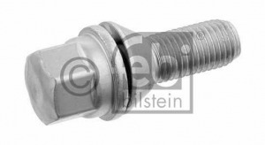

Do stalówek i do alusów są inne śruby. Przykręcić niby można, ale stożki na śrubach są inne.
Śrubami od stalówek lepiej nie przykręcać alusów, bo mogą się odkręcić.
Już bardziej można przykręcić stalówki śrubami od alusów.
Lepiej jednak kupić specjalne do stalówek
Śruby do alusów mają "stożek" stożkowy, natomiast śruby od stalówek kulkowy.
Po za tym często śruby do stalówek są krótsze i jeśli założy się na stalówki śruby od alusów to mogą gdzieś w środku przycierać.
