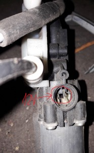

4. sposób - wyjąć czarny sterownik szyby i podać napięcie 12V (gdzie ma być plus to zależy w którą stronę ma się kręcić silnik, no i uważaj żeby nie zrobić zwarcia) na widoczne w otworze dwa złącza (na zdjęciu) - przy okazji dowiesz się czy silnik jest sprawny. Bynajmniej ja stosuje zawsze tą 4 metodę.

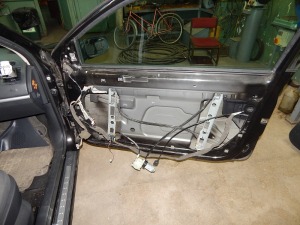

Tak wyglądają drzwi pasażera po zdjęciu tapicerki....  tapicerka od dołu jest przykręcona śrubami  to normalne, ale jest ale.. dolne mocowanie prowadnic szyby też jest trzymane przez te śruby trzeba bardzo uważać by to spasowało.
No to poskładałem wszystko.... i teraz działa szyba jednak jest ale... chwila sterowania skokowo idzie i stop na 1 min.... a najdziwniejsze, że zmieniły się kierunki. Naciskam w dół idzie do góry ! Czy w końcu Mi ktoś coś tu doradzi?
