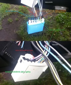

Zacznij od sprawdzenia czy przycisk w drzwiach kierowcy działa. Odłącz np. wtyczkę od przednich drzwi i krótkim kabelkiem połącz we wtyczce przewód masowy, z przewodem który idzie do szyby tylnej. Na zdjęciu masz moją wtyczkę (niebieską) od przednich szyb i przykładowo jak zewrzeć masę z wyjściem na prawą szybę pasażera. UWAGA! Nie zewrzyj niebieskiego kabelka który podaje zasilanie do diody bo zrobisz zwarcie. Podobnie jest na kostce na szyby tylne (patrz zdjęcie).

Dodałem oznaczenia przewodów do zdjęcia, które zamieściłeś, możesz napisać po oznaczeniach, który z którym by sprawdzić działanie tyłu ?
np. A2 z B3 (i wtedy trafiony ;) )

Nie ma co oznaczać. Łączysz masowy kabel który oznaczyłem, po kolei z każdym (oprócz niebieskiego z +12V). Każde połączenie powinno wywołać jakąś reakcje którejś tylnej szyby. Jak jest taki sam efekt jak napisałeś w pierwszym poście o działaniu przycisków to znaczy, że przyciski są dobre, a szukasz problemu dalej - teraz w wiązkach itd.
