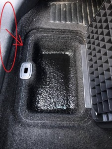

Woda w schowku w podłodze po stronie kierowcy
U mnie to samo, woda w schowku kierowcy, reszta sucha.

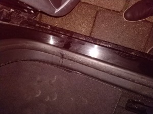

Woda leci przez drzwi, dołem pomiędzy boczkiem a drzwiami, obok przedniej śruby mocującej boczek. Dalej na uszczelkę i po niej w dół do schowka.
Moim zdaniem problem zaczyna się na szybie, w rogu, przy samym lusterku - uszczelka zbierająca odstaje na 1-2mm i tamtędy leci....resztę czyni grawitacja.
Muszę zdjąć boczek i zobaczyć co się kryje po nim.
Na razie problem w 100% rozwiązałem naklejając 50cm uszczelkę okienną na uszczelce na progu - zatrzymuje powódź.

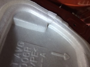

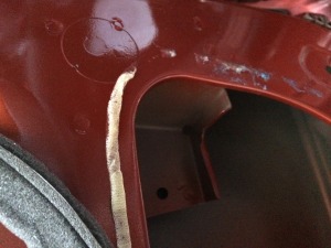

Załączam zdjęcie poglądowe (nie moje).
Problem zdiagnozowany i mam nadzieję - ostatecznie - rozwiązany.

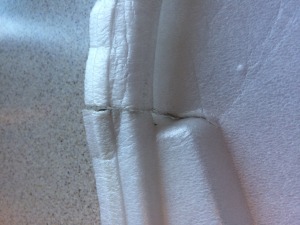

Woda, tak jak przypuszczałem, leciała przez styropianowe wypełnienie drzwi. Jest to ewidentna niedoróbka fabryki, gdyż od nowości było przerwane. W dodatku po kilku latach zaciekania wody z jednej strony klej/uszczelniacz był zniszczony i pianka odstawała.
Zdemontowałem to wypełnienie przy pomoc ostrego noża.
Z tyłu jest metalowy element konstrukcji drzwi, po którym woda spływa wprost na ten styropian.

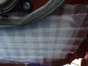

Usunąłem tyle kleju ile się dało, a cały otwór zakleiłem przy pomocy specjalnej taśmy (mocna, z siatką, do stosowania na zewnątrz).

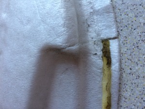

Ten styropian to jednorazówka, tego nie da się drugi raz założyć, bo się rwie i odkształca. W ASO komplet.....460pln.

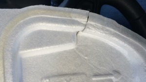

W moim przypadku była naderwana na środku, na przetłoczeniu (patrz zdjęcia) oraz puścił silikon z jednej strony.
Wszelkie próby drutowania tej pianki narażałyby mnie na ponowne rozbieranie drzwi, bo woda jest wredna i zawsze znajdzie drogę. Taśma, którą założyłem, jest odporna na wodę i różnice temperatur - poza tym punkt, gdzie pianka może się odkleić i którędy może lecieć woda jest jeden (taśma-drzwi), a w Twojej "dobrej" radzie dwa (drzwi-taśma-membrana). Zresztą kolega Jottar już się o tym przekonał i zrobił wg Twojej dobrej rady - teraz szuka innego rozwiązania.

Ostatnio znowu trzeba było rozbierać drzwi, gdyż ponownie strzelił mi czujnik uderzenia. Cinas porządnie podkleił membrany nową taśmą, łatając przy okazji pęknięcia - niestety wkrótce okazało się, że wciąż przecieka i to jeszcze mocniej niż wcześniej. Kilka dni temu korzystając z dobrej pogody sam rozebrałem drzwi, odkleiłem membrany, oczyściłem starannie wszystkie resztki kleju tar&glue removerem, następnie odtłuściłem IPĄ, a na koniec zakleiłem taśmą Tesa Extreme - sposób kolegi rozwrot. Przy okazji również zweryfikowałem, czy odpływy z drzwi są drożne. Padało od tego czasu 3 razy, w tym raz całą noc a schowek jest całkowicie suchy.

I jak Panowie uporaliście się z problemem?? Ja mam ten sam problem, woda w schowku pod podłogą kierowcy. Odpływy na podszybiu drożne, odpływ klimy też. Jakieś pomyśły?
