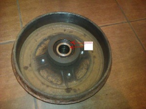

Przy okazji czyszcenia hamulca po drugiej stronie po założeniu bębna (bez nakręcania nakrętki) zauważyłem, że bęben "chybocze się". Czy on wogóle powinien się poruszać na boki? Wydaje mi się, że gdy wymieniałem łożysko z drugiej strony tego luzu nie było. Zrobiłem zdjęcie bębna od wewnątrz i zaznaczyłem, które części łożyska poruszają się względem siebie. Proszę niech Ktoś wyprowadzi mnie z błędu, albo potwierdzi moje przypuszczenia o padniętym łożysku. Z góry dzięki.
[ Dodano: 2010-11-02, 19:43 ]
No szkoda, że nikt nie wyprowadził mnie z błędu. :evil: Po założeniu nowego łożyska też jest ten ruch. Dopiero po dokręceniu nakrętki piasty nie ma żadnych luzów. Niepotrzebny koszt. Ale jest też dobra strona. W WKŁ jest wskazanie, aby wymieniać parami. Szkoda jednak, że nikt nie pomógł mi. Chcąc nie łamać regulaminu nie zakładałem nowego tematu, podpiąłem się tutaj. Pewnie gdybym założył nowy uzyskałbym odpowiedź natychmiast, ale też pewnie zaraz byłyby uwagi: użyj opcji SZUKAJ :) . Pozdrawiam
