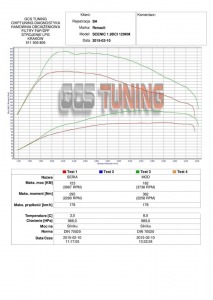

To i ja dodam swojego szczeniaka
Samochód po chipie już troszkę przejechał, jak to Renault czasami płata figle :)Obecnie plecionka wydechu w agonalnym stanie oraz czasami ślizgające się sprzęgło.
