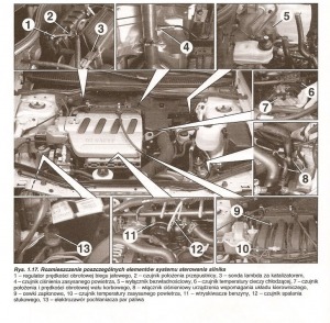

Jak staniesz przed samochodem, silniczek masz po lewej, nad łapą mocowania silnika do nadwozia, tak trochę jakby za silnikiem, na samej górze. Zobaczysz kabelki. Na rys. poniżej oznaczone jako 1
Z drugiej strony, tzn z prawej, masz puszkę filtra powietrza.
Dwa torxy (chyba 15) i silniczek jest Twój.

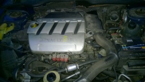

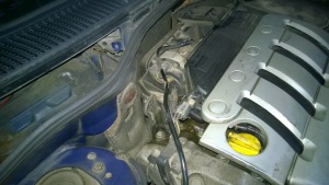

Przejrzałem chyba całe forum, ale tego co mnie interesuje nie znalazłem. Chodzi o to, gdzie znajduje się silniczek krokowy. Wiem, wyżej sa posty, ale ja mam Megane 1,8 z 2002 i jak porównuję zdjęcia silniczków z allegro, to nie jestem pewien, że lokalizacja podana wyżej przez PRZEMO z manuala jest właściawa dla mojej Megi. U mnie z boku lokalizacja wygląda tak jak w załaczniku 001, a całośc jak w załączniku 002. Bardzo proszę o pomoc.
