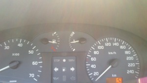

Witam.Wprawdzie mój to 1,9 dti ale wskażnik zachowuje się podobnie.Przy starym termostacie (który wymieniłem z powodu wycieku płynu) i przy nowym nie zauważyłem różnicy w wskazaniach.U siebie uważam że termostat zachowuje się prawidłowo.Chociaż czas nagrzewania silnika jest też bardzo długi.Po zamontowaniu nowego termostatu zrobiłem test i wyglądało to tak jak na załączonych obrazach.Chociaż wskazanie w czasie "normalnej" jazdy jest minimalni niższe niż w momencie otwarcia termostatu
thumb_hosting_zdjec_1379139504__temperatura_otwarcia_termostatu.jpg thumb_hosting_zdjec_1379139767__temperatura_uruchomienia_wentylatora.jpg
Pierwsze zdjęcie moment otwarcia termostatu a drugie moment włączenia wentylatora chłodnicy(samochód bez klimatyzacji).

No to jednak jest dobrze u mnie, jadąc gdzieś dalej temp. oscyluje cały czas jak na pierwszym zdjęciu u ciebie, w mieście w korkach jak na drugim, tylko trochę długo się nagrzewa w jadąc w nocy, ciekawe jak będzie zimą.
