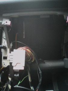

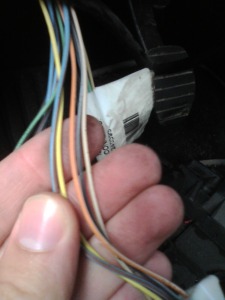

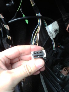

na szczęście w megance o wiele mniej trzeba do dobrania się UCH, jednak jak mam już go na dłoni to nie mogę go wyjąć z zaczepów albo nie wiem co odkręcić (tą główną śrubę odkręciłem ale nadal coś mocno trzyma). Próbowałem góra dól i do siebie jednak na siłę nic nie chcę, żeby przypadkiem czegoś nie wyłamać.
A jeszcze mam pytanie. Odkręcając panele, tak już wspominałem, znalazłem do niczego nie podpięta kostkę. Do czego ona może być? 197 674 nr tej kostki
post-60266-0-20673000-1414072610_thumb.jpg post-60266-0-59456700-1414072628_thumb.jpg
Uch wyjete. Teraz tylko włożyć kable w kostkę i przeciągnać kable. Co chyba proste też nie będzie.
