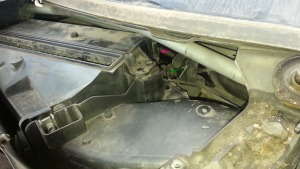

I tak jest to meganka classic 98 8 zaworowa 1,6 .Samochód będzie jeszcze 1 rok jeździł i chcę tylko wyłączyć wtyczkę od silniczka klapki . Jest to wersja z klima nie widzę nigdzie wtyczki od silniczka jednak jest widoczny kabel i jeżeli jet to ten jestem skłonny po prostu go uciąć . Fotka w załączniku. Na foto zielona strzałka pokazuje kabel który chcę przeciąć ( mam nadzieję że to kabel do silnika klapki tylko) a czerwona strzałka wskazyje jakąś wtyczkę może to jet właśnie ta?
Papuga
Wiem, że ponad miesiąc od twojego wpisu ale może jeszcze nic nie ucinałeś. Nie ma takiej potrzeby. Wtyczka do tego silniczka to ta pokazana na tym zdjęciu poniżej. Mam taki sam silnik tylko wersja fury HB też z klimą.
Pod silnikiem wycieraczek 4 kabelki
