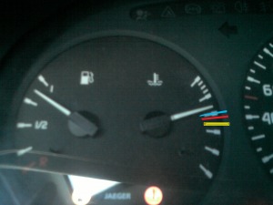

Ok spoko,nie nie wole chłodnice wymienić bo gdzieś z dołu mi cieknie.Na zdjęciu pokazałem gdzie załącza się wentylator.
Żółty - kiedyś przy jeździe trzymała się w tym miejscu temperatura,
Czerwony- teraz w tym miejscu utrzymuje sie temperatura,
Niebieski - Załączanie się wentylatora.
Jak jadę normalnie na biegu temperatura dochodzi do Czerwonej kreski, jak dam na luz to spadnie prawie do poziomu żółtej...?
Moment załączania wentylatora jest poprawny.

Niestety nie ustały ale przez jakies 15 km Temperatura wahała się od 3 do 4 kreski(dosłownie) pózniej były coraz mniejsze wahania i wskazówka krąży w okolicach czwartej kreski...
Troche za wysoka temp. tak mi sie wydaje. Już nie wiem co jest grane:( Ale wentylator sie załącza troszke wyżej niż czwarta kreska.
