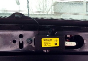

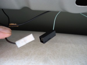

Na gwincie nie ma napięcia, a zasilanie przedwzmacniacza antenowego jest z uch w M2Ph1. Naprawiałem podstawę anteny i jest dobrze.
Niektóre MIII i ScIII mają wzmacniacz nad tylną szybą, a złączka wychodzi do szyby, wykorzystując strukturę ogrzewania szyby jako antenę.
A napięcie 12V jest na tej białej wtyczce (patrz zdjęcie) to zasilanie wzmacniacza i zarazem kabel sygnałowy anteny.
