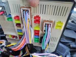

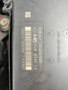

może mi ktoś udzielić informacji gdzie powinien być przekaźnik i jaki to jest od halogenów w Megi 3 oraz bezpiecznik jaki i gdzie jest.
Nie ma jako takiego przekaźnika od przeciwmgielnych. Bezpieczniki są w module bezpieczników pod maską. By działały przednie przeciwmgielne musisz wymienić lewą manetkę, założyć dwa bezpieczniki 20 A  w module pod maską bo prawdopodobnie ich nie ma oraz aktywować clipem lub DDT4all przednie przeciwmgielne w module UCH. Wtedy wszystko ruszy.
Masz bezpiecznik od przeciwmgielnych. W poprzednim poście pomyliłem się, jest jeden bezpiecznik ale w wtyczki wychodzą dwa przewody do lewego i prawego światła.
