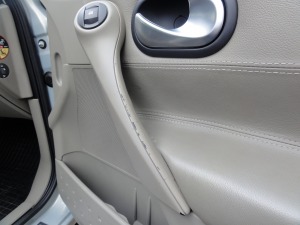

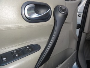

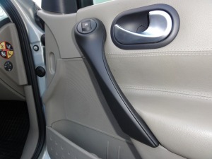

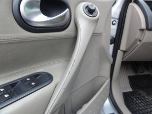

Ja postanowiłem spróbować nałożyć Plastilak bez zdzierania starej gumy.
Efekt oceniam pozytywnie, bo wcześniej przebijał czarny plastik, ale w miejscach gdzie były ubytki są widoczne nierówności.

Powyższe rozwiązanie odradzam zdecydowanie z jednej strony ze wzgledu na efekt rys/wgłebien ktore widac pod spodem. A z drugiej strony-ja jak malowalem konsole to zostawilem malutki kawaleczek tej gumy bo niechcial zejsc na samej górze. Po lecie porobiły sie bąbelki tylko w tym miejscu (guma sie odparzyla i odeszla) i musze jeszcze poprawic ten kawalek czyli malowac raz jeszcze.
Po długim namyśle postanowiłem nabyć wspomniany Plasti Lak. Demontaż uchwytu to pestka, gorzej ze ździeraniem starej gumy - delikatne skrobanie w gorącej wodzie i potem lekkie przecieranie najdelikatniejszym papierem ściernym z możliwych. Po pierwszym tygodniu po nałożeniu efekt oceniam pozytywnie. Oto jak prezentuje się lewy uchwyt po zabiegu:
