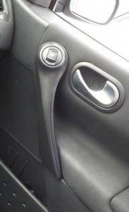

Też wcześniej skubałem, zmywałem itp... Nie wyglądało to dobrze. Po wymianie wygląda tak, jak powinno od razu po wyjściu z fabryki. Jak będę pamiętał, to cykne wieczorem kilka fotek.
No i fotka:

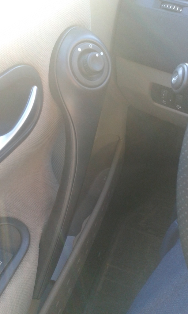

Miałam ten sam problem. Wyglądały nieciekawie z ta zużyta guma i postanowiłam je pomalować. Rączki obłożyłam szmatką namoczoną w chlorokauczuku, zostawiłam na ok 10 min. Nie za długo bo zżera plastik. Potem dało się ta gumę jakby rolować palcami, dalej papierem wodnym od 500 chyba do 2000. Odtłuściłam, podkład do plastiku i na to czarny mat. Wyszło ok i póki co się trzyma dobrze.
