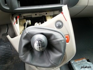

[manual] Naprawa klapki recyrkulacji Scenic

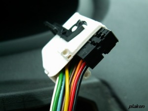

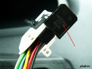

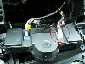

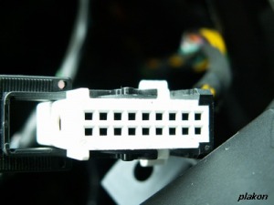

Nie podoba mi się tylko kabel i złącze, które odpiąłeś- muszę sprawdzić w schemacie bo wydaje mi się, że jak patrzyłem to 25 i 26 kabel w złączu 30 pinowym to wyjście na silnik.

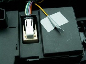

Moja taka mała dygresja. Zamiast wypinać żółty ewentualnie czarny kabelek i pozbawiać się całkowicie możliwości włączenia obiegu wewnętrznego (np. podczas odgrzybiania klimatyzacji za pomocą aerozolu) to może lepiej go przeciąć i w tym miejscu wlutować przewód dwużyłowy, z drugiej strony przewodu podpiąć dowolny włącznik, gdzieś to ukryć i sporadycznie można używać tej nieszczęsnej klapki.
Tak, masz rację, co kilka głów to nie jedna. Napewno wsadzę wyłącznik- dobry pomysł.

To co opisałeś jest odcięciem sterowania klapki obiegu zamkniętego, który po takim zabiegu po prostu nie działa i tyle.

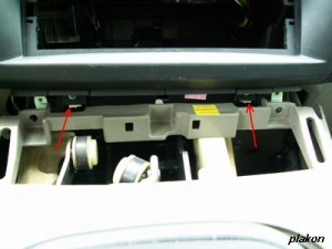

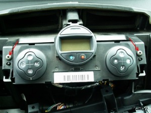

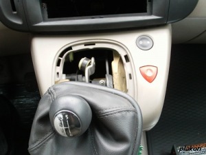

P_r_z_e_m_o słuchaj, to ja ten opis zrobiłem i napisałem wyraźnie na czym ma polegać "naprawa" - ma przestać stukać i tyle. Chętnie poprosimy o Twoją metodę na wyjęcie tej nieszczęsnej klapki z jej napędem i mechaniczną naprawę. Niestety - żeby ją naprawić trzeba rwać całą deskę rozdzielczą. Ja nie zaryzykuję w garażowych warunkach. Z drugiej strony obiegu wewnętrznego praktycznie nie używam. Dla mnie zastosowane rozwiązanie jest OK. Jeżeli tobie nie pasuje, po prostu nie korzystaj.
