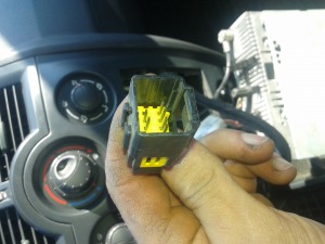

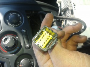

Ta czarna wygląda jak wtyczka od manualnej klimy. Nie wszystkie miały srebrną. Jak masz srebrną otoczkę na kierownicy i przy lewarku to chyba srebrna powinna lepiej wyglądać. Kup panel poliftowy bo kolor podświetlenia będzie wtedy pasował. Tylko trzeba uważać bo trafiały się też z błękitnym. Nie wiem jak z wtyczką do opornicy, ja dorabiałem, a u ojca nie sprawdzałem czy jest druga. Może nie być też okablowania do czujnika nasłonecznienia.

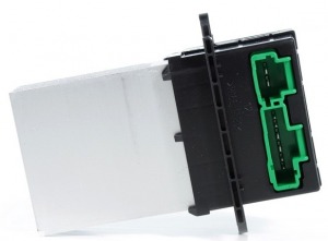

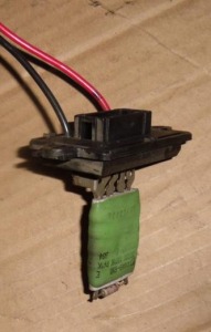

Znalazłem dwa rodzaje opornicy.
post-56446-0-07751900-1441908538_thumb.jpg post-56446-0-91284200-1441908538_thumb.jpg
Która z nich jest odpowiednia? Nie mogę znależć (w dobrej cenie) czujnika nasłonecznienia. Czy można go pominąć i np zmostkować?

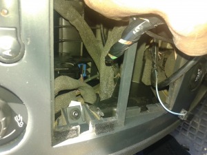

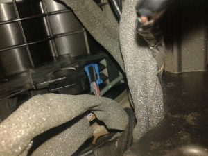

Witam ta nieszczęsna niebieska kostka,to gdzie jest schowana seryjnie w nagrzewnicy?
Czy czujnik temperatury i nasłonecznienia może być od laguny lub vel satis?
Edytowane przez grychcik
Gdzie znalazłeś tą niebieską wtyczkę?
