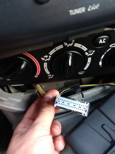

Jaką część wiązki miałeś już puszczoną?
Co ciekawe w złączu przy wyświetlaczu od radia (pin 22) mam kabelek od temperatury zewnętrznej. Z tego co pamiętam to we wtyczce PE1 od UHC już go nie mam.
Czy w każdej wersji Megane istnieje złącze R369? Jeśli tak to gdzie go szukać?
Działa jak powinien, w końcu jest blisko oryginalnego miejsca. Wiązki żadnej nie było, nic a nic. Co do temperatury zewn miałem tak samo. Brakuje połączenia z UCH do lusterka. Jeśli masz szybę impulsową kierowcy powinna być wiązka z UCH do słupka drzwi pasażera. Jeśli nie robisz całą z UCH przez słupek do lusterka i aktywacja w kompie. Właśnie, nie pisałem o zmianie konfiguracji. Potrzebna przy klimie, temp. zewn., a przy impulsowych szybach w dwóch miejscach trzeba ustawić.
Ok czyli wiązkę od wyświetlacza do UCH miałeś? Uff... to dobrze. Sprawdzę jeszcze jutro jak to jest u mnie. Nie mam szyb impulsowych tylko zwykle elektryczne z przodu, a z tyłu mam korbotronik.

tak przestawione jest,wszystko działa oprócz sprężarki,nadmuch działa,ciepłe powietrze również.regulacja temperatury działa w zależności jaka jest temp na zewnątrz i jak ustawię na panelu ale jak jest gorąco na zewnątrz to już schłodzić nie chce no i nie słychać sprężarki .Na manualu działała bez problemu

Elektrycznie nie ma różnicy, czarna czy biała wtyczka, jedynie nacięcia przeszkadzają, zresztą ona steruje głównie silniczkami klap. Są jakieś błędy? Może zimny obieg wyskoczył, sprawdź czy masz błąd DF1070.

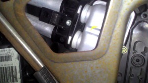

Witam z góry dziękuję za pomoc, otóż przymierzam się do wymiany sterowania klimatyzacji i napotkałem 2 problemy.
Po pierwsze nigdzie nie mogę znaleźć wtyczki od czujnika nasłonecznienia według visu wychodzi on z niebieskiej kostki która powinna posiadać 9 kabli tyle posiada u mnie czyli gdzieś ta wtyczka musi być rozbierałem już daszek, schowek i plastiki pod kierownicą dalej nic.
A drugi z problemów to bardzo słaby dostęp do mocowania silniczka od nogi kierowcy, mam tam stalowe rusztowanie choć nie zdemontowałem tunelu idącego nad nogami kierowcy, to dalej jakoś nie widzę miejsca między tym rusztowaniem.

Dzień dobry,
 Od pewnego czasu ubywa mi płynu chłodzącego, po załączeniu nawiewu czuć woń właśnie płynu chłodzącego. Skoro muszę zdjąć pulpit to pomyślałem sobie zamontować klimatronika, jest okazja kupić go z Megane 2 na części. Tak więc zastanawiam się czy wymienić nagrzewnice i dołożyć do obudowy resztę (silniczki, opornik), czy lepiej będzie kupić kompletną nagrzewnice klimatronika?
Co o tym myślicie drodzy forumowicze?
Dzięki z góry za każdą pomoc.
Pozdrawiam.
Połączyłem z istniejącym tematem - mireczek01
Kupuj kompletną nagrzewnicę z klimatronikiem. Za same silniczki z wiązką możesz zapłacić więcej niż za kompletną nagrzewnicę. W takiej nagrzewnicy będziesz miał też rezystor dmuchawy na tranzystorze a taki jest wymagany w klimatroniku.
