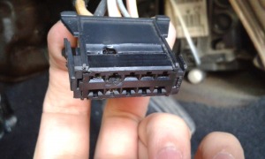

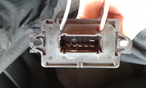

u mnie po wyjęciu opornicy sprawa wygląda następująco:
czyli masa wypalona...
sama wtyczka dochodząca do opornicy:
przy kablu masy ktoś już kiedyś dłubał...

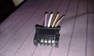

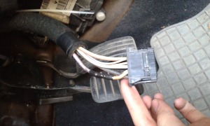

Podłączyłem pod tą wtyczkę nową(używaną) opornicę i nic. Brak w ogóle nawieu (na starej opornicy miałem biegi 1-3)i zapach palonego plastiku. Odłączyłem wszystko szybko.
Plan jest taki:
Mam nową wtyczkę:
Przełożę obudowę wtyczki to samochodu, podmienię pin masy na niespalony, połączę z masą kostka skręcana (nie mam dostępu do lutownicy)i odpalę Medżi...
