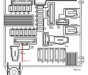

Wyjmij moduł upc pod maską i przelutuj zaznaczony na obrazku pin nr. 5
Niedawno szukaliśmy klimy w megance, objawy były bardzo podobne i okazało się, że ten pin był luźny na mocowaniu w płytce upc. Napięcie na sprzęgle się pokazywało ale żarówki 5 W już nie dało rady pociągnąć.
Tylko że u mnie jest ten nowszy model biały (wczoraj go wyjmowałem i rozbierałem i suszyłem ale nie było widać wilgoci jak nówka w środku).
