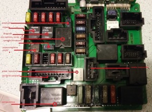

Dnia 7.04.2017 o 08:04, aniewa napisał:
Pin ten zasila bezpośrednio tylko sprzęgło sprężarki i nic więcej. Natomiast zasilanie tego pinu odbywa się poprzez przekaźnik wlutowany na płytce UPC i bezpiecznik F4.
Na zdjęciu pozaznaczałem przekaźniki które udało mi się zlokalizować. Jest tam też ten od sprzęgła sprężarki.
Dodano: 07 kwi 2017 - 07:04
mirkasss w poście 366 na zdjęciu masz zaznaczony pin nr. 10 do sprężarki w module UPC od megane II ph2.
Aniewa masz opis do wszystkich wyjść i przekaźników z UCH ?

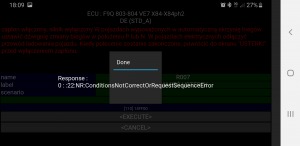

- clip pokazuje błąd DF1070, którego nie da się skasować

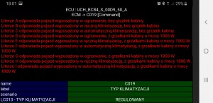

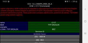

Jeśli chodzi o typ klimatyzacji, nie wiem czy używam odpowiedniej opcji, ale w zakładce opisanej właśnie "typ klimatyzacji" mam do wyboru "podgrzewanie" i "automatyczny", Wybierałem to automatyczny, ale nie wiem czy to się dobrze zatwierdza.
Co do sprzęgła, robiłem to wcześniej na zapalonym silniku, a w tym wątku widziałem, że to zadziała tylko na samym zapłonie?
Czy ktoś mógłby potwierdzić czy dobrze wybieram typ klimatyzacji i wykonuje test sprzęgła?

- znalazłem w dwóch miejscach opcje "typ klimatyzacji", które opcje powinienem wybrać?
- miałem zaznaczone typ grzałki typu 1000W, to chyba też nie tak, powinno być bez?
- przy próbie kasowania błędu DF1070 pojawia się błąd jak na załączonym screenie
