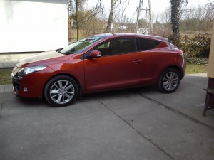

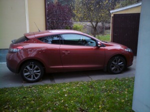

Kupiłem te chlapacze w listopadzie 2012 r, użyłem tylko na przód bo mam meg 3 coupe i tylne nie pasują. Dobrze pasują do nadwozia, nie odstają, nie rzucają się w oczy a przede wszystkim auto jest sporo czystsze. Jak odbierałem auto w salonie to zamontowali na moje życzenie oryginalne chlapacze Renault na przód, koszt 140 zł. Wszystko fajnie tylko oryginalne są z bardzo twardego plastiku, zjeżdżanie z krawężnika np grozi uderzeniem w taki chlapacz, a jak ten jest pancerny to można nawet wgiąć próg. Te nieoryginalne są miękkie, uderzenie nim w cokolwiek nie jest groźne dla nadwozia, pasowały w oryginalne otwory w nadkolu, montaż 15 min. Od spodu wywierciłem w chlapaczach otworki żeby zbierająca się między chlapaczem a progiem woda swobodnie spływała. Mają jednak jedną wadę. Są zbyt miękkie i po roku w punkcie tuz za kołem pojawiło się lekkie wybrzuszenie, zapewne od pędu wiatru z opony. Na dniach kupiłem nowy komplet i zamierzam w krawędź chlapacza od dołu od wewnątrz wkleić elastyczną linkę kewlarową ze starej opony od roweru żeby się nie robiło to wybrzuszenie od wiatru. Jeśli chodzi o bród i wilgoć między chlapaczem a nadwoziem to przez sporo lat używałem Astrę I i błotnik pod chlapaczem miałem nasmarowany smarem a co jakiś czas w szczelinę wpuszczałem WD 40. Przez kilka lat zero rdzy czy czegokolwiek na błotniku.
Oryginalny chlapacz:
Zamiennik z aukcji powyżej:
