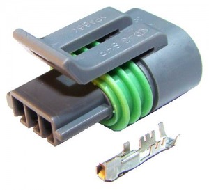

Witam, słuchajcie wczoraj miałem bardzo nietypowy problem podczas powrotu z wczasów z dolnego sląska, 130 km od domu włączyła mi się kontrola usterki elektronicznej, auto ze 140 zaczeło zwalniać do 90. Silnik nie reagował na gaz, sam jechał jakby się włączył tempomat. No i jakoś tak dojechałem do domu :D Ale w domu doszedłem co jest winowajcą - dostała się woda do gniazda elektrycznego w przepustnicy i robiło zwarcie. Wyczyściłem, wypsikałem kontaktem, po zapaleniu silnik zaczął normalnie chodzić, kontrolka usterki zgasła. Dzisiaj wyciągnąłem przepustnice. Co się okazało to poszła uszczelka na wtyczce która wchodzi do przepustnicy. Orientuje się ktoś z Was czy można gdzieś dostać samą uszczelkę?
Dodano: 12 lut 2016 - 13:01
Chodzi o tą zieloną uszczelkę :)
Edytowane przez aston76
Samej uszczelki raczej nie dostaniesz, ale możesz kupić wtyczkę superseal i podmienić uszczelkę.
http://www.mpartner.com.pl/wtyczka-hermetyczna-3-pin-superseal-1-5-p-192.html (jest kilka typów i trzeba dopasować)
