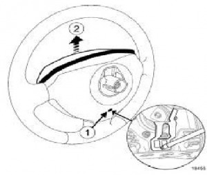

Kolego danish1 jak będziesz już po wymianie kierownicy to daj znać jak się ją demontuje poduszkę i czy ze zwijacza w kolumnie kierowniczej miałeś wyprowadzone kabel do podłączenia tempomatu. Z góry dzięki za pomoc.
Woytus z tego co mi wiadomo to aby dostać się do poduszki to trzeba odkręcic obudowę kolumny kierowniczej. Jeśli już zdejmiesz te obudowy to z tyłu koła kierownicy będzie widać mały otwór w który trzeba włożyć np śrubokręt, nacisnąć i poduszka powinna dać się zdjąć. Jeśli się mylę to proszę mnie poprawić.
