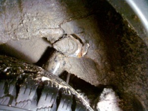

witam, jak w temacie tylny amortyzator wyrwał się z uchwytu tzn jeszcze trzyma ta śruba co jest nią przykręcony ale w wszystko chodzi i stuka, czy ktoś miał taki przypadek (jak na zdjęciu) jak to przychwycić i wzmocnić?
Bez interwencji blacharza-rzeźbiarza się nie obejdzie :-) Podjedź do niego, niech Ci coś podpowie, prawdopodobnie wytnie blachę dookoła, wstawi drugą (wytnij z innej młodszej meganki) i będzie jeszcze jeździć.
karolaa, przyjrzyj się najpierw dokładnie zdjęciu i opisowi kolegi cichy_luk, zanim napiszesz o sprzedaży złomu i zagrażaniu innym użytkownikom, zresztą przejście auta w 'inne ręce' nie zmniejsza zagrożenia. Amortyzator i mocowanie można normalnie naprawić i jeździć dalej. Z zamieszczonego zdjęcia nie można wnioskować o przegniciu karoserii. Piszę to jako użytkownik m.in MIpI, która nie jest większym złomem od meganek z silnikiem 1.5dci :-)
cichy_luk, zarzuć na to jeszcze jakiś bitex jeśli nie zrobił tego blacharz, dzięki temu woda się nie będzie dostawać i dłużej to wytrzyma.
