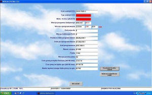

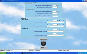

Oto przykład połączenia się ze sterownikiem BRC Sequent 32 za pomocą interfejsu dostępnego na znanym portalu aukcyjnym i programem dostępnym w necie SequentPD .
Proszę tu wrzucam zrzuty ekranu z połączania ze sterownikiem BRC.SQ32 (kod centralki DE817020-3)

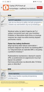

A tu przy okazji dla pogłębiania wiedzy masz link do wypowiedzi jednego z doświadczonych instalatorów udzielającego się na forum-lpg,
( gregor0819 ) instalator pisze, że montuje Włoskie i Polskie zestawy LPG, poczytaj

Proszę, zapodać link do programu którym się połączę z SQ32 i zmienię  np temperaturę przełączania na lpg, długo szukałem na stronie BRC i nie mogłem znaleźć. Natomiast oficjalny program Stag jest u nich na stronie jak również w sklepie Play.

To o co Ci w końcu chodzi wpierw piszesz, że sterownik jest zablokowany teraz, że może nie jest zablokowany, sam kręcisz i manipulujesz chcąc zniechęcać innych użytkowników do BRC, jak wyżej pokazałem podłączyłem się tym interfejsem do sterownika BRC.SQ32 bez hasła, bez klucza, czy jakiejkolwiek innej blokady:
https://ccy.pl/pl/sklep/profesjonalny-interfejs-lpg-usb-ftdi-do-brc-sequent-24-56-i-innych-modeli-brc-detail
program bez najmniejszego problemu do centralki w okienku na górze odczytał kod centralki ECU - DE817020-3 jest to centralka Sequent 32

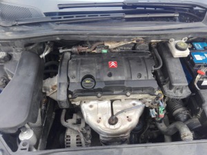

I jeszcze jeden przykład Citroen z Tarnowa:

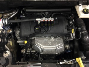

I mój na "polskiej" instalacji i pojedynczych wtryskach:
