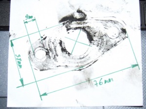

Wymiana przepływomierza załatwiła temat. Auto chodzi jak wyścigówka, wreszcie czuć co potrafi 100 konny motor. Do tego zaślepiłem zawór EGR i spaliny wychodzą czyściejsze niż były przed zaślepieniem zaworu.
Daje fotkę z wymiarami zaślepki, może się komuś przyda. Co do montażu tej zaślepki, to wystarczy odkręcić 2 śruby, odchylić zawór i zamontować zaślepkę, skręcić
wszystko do kupy i działa.
Witam.
Zaślepka zrobiona z blachy o grubości ok. 0.6-0.8 mm nie mierzyłem (tak na oko), nic wyszukanego. Przypominała obudowę jakiegoś starego ruskiego urządzenia, ale dosyć twarda. Ten zaznaczony w środku krzyżyk to miejsce które ma być zaślepione. W tym miejscu spaliny wracają do układu dolotowego.
Podczas montażu nowego przepływomierza, uprzednim demontażu lewej części podszybia(patrząc od przodu auta)jest piękny dostęp do EGRu.
Szkoda było nie zajrzeć. Po odkręceniu dwóch śrub lekko go odgiąłem, wsadziłem kartkę papieru lekko dociskając i stąd ten rysunek w kolorze spalin.
Mam kilka zdjęć z demontażu. Dodam tylko że z mojego auta przy 4000obr. nie ma już widocznych spalin koloru black jak na rasowego
diesla przystało.
