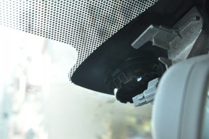

Cześć, jestem właśnie w trakcie demontażu czujnika deszczu,
zatrzymałem się na etapie wyciągniętej elektorniki. Czy ta czarna obudowa której dołączam zdjęcie, powinna w całości odkleić się od szyby ? Nie widzę w środku żadnych dodatkowych zaczepów, kręce na wszystkie strony - ani drgnie - nic, na obrzeżach poza obudową widać maź, niby żel, jakby przyspawana mocnym klejem. Co robię nie tak ? Jak zdjęć tą obudowę ? Dzięki za sugestię.
Nie kręć bo urwiesz. Odczep zaczepy ( z boków, są 2 po jednym z każdej strony ) wyciągnij środek i między szybę a czujnik trzeba założyć wkładkę żelową. Niektórzy stosują wypełnienie z silikonu przeźroczystego,podobno tez działa. Ja w swoim Scenicu wczoraj założyłem nową wkładkę i wszystko działa jak trzeba.
Ps. Obudowa jest na stałe przyklejona do szyby
U mnie jest podobna sytuacja - czujnik zmierzchu działa natomiast automat wycieraczek niestety nie. Rozebrałem to - patrz zdjęcia. Teraz pytanie do przedmówcy: "koszyczek" czy jak inaczej to nazwać jest pusty - czyli nie ma żelu (rozumie, że żel to żel, czyli jego konsystencja jednoznacznie na to wskazuje!). Jak to wypełnić?
