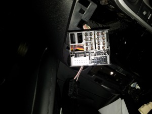

Jeszcze znalazłem kilka moich autorskich fotek, jak podchodziłem do zabawy z nawigacją:

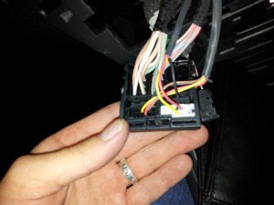

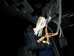

Do kolegi Woytusia, dotyczy postu z 26 luty 2013 - 19:38:
Zamieściłes tam zdjęcia złącza które montowałeś - jest tam biała kostka do której "idą" przewody od mikrofonu: żółty, czarny i czerwony, poniżej jest kostka z mojego radia (z uciętymi przewodami w tych kolorach)). Mam mikrofon z wiązką od podsufitki do słupka, nie mogę znaleźć wiązki od słupka do radia (a fabrycznie wiązki brak) czy wystarczy jak zrobię przedłużenie tych przewodów do kostki i "wepnę" odpowiednie przewody (kolory) w piny jak na poniższym zdjeciu? Przepraszam za laickie podejście ale jestem "noga" w elektryce więc moje pytania mogą wydawać się dziecinne :lol:
Ja na twoim miejscu zdjął bym osłonę prawego przedniego słupka i sprawdził bym czy tam nie ma schowanych kostek. Jeśli będą tam kostki, małą i duża, to masz instalację do mikrofonu, a ta biała kostka przy radiu jest poprostu gdzieś schowana. Jeśli tam nic nie będzie to będziesz musiał poprowadzić przewody od radia do słupka.
