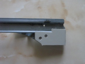

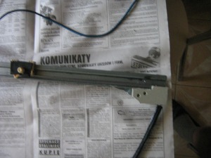

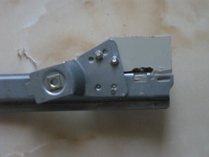

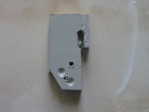

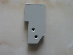

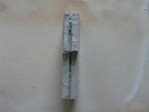

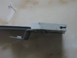

dawahey Opublikowano 16 Lipca 2008 Udostępnij Opublikowano 16 Lipca 2008 Dorobiłem pęknięty górny plastik podnośnika z 12-to mm płyty polipropylenowej(PP), zamontowałem i działa, a wcześniej wymieniłem pękniętą linkę i tak jak już ktoś pisał kupiłem dwie linki fi 1,5 mm w sklepie rowerowym (dwie końcówki więc były gotowe, jedną podszlifowałem bo była za duża). Zaciskałem końcówki wykorzystując aluminiowe nity zrywalne, obciąłem główkę i tak powstałą rurkę aluminiową zgniotłem kombinerkami na lince. Kilka fotek dorobionego plastiku: Cytuj Odnośnik do komentarza Udostępnij na innych stronach Więcej opcji udostępniania...

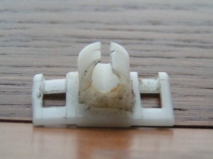

adamus1311 Opublikowano 5 Lutego 2009 Udostępnij Opublikowano 5 Lutego 2009 Witam ja w sprawie tego białego elementu pękł mi i potrzebuję go kupić ??? Ma może ktoś to na sprzedanie byłbym wdzięczny dziękuję albo nawet kupie dorobiony Pozdrawiam A chodzi mi o ten plastik Cytuj Odnośnik do komentarza Udostępnij na innych stronach Więcej opcji udostępniania...
