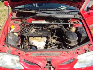

Witam.
Problem: dmuchawa wogole nie działa:/ lub też działa a ja jej nie słyszę.
Załączam silnik i przekręcam pokrętło od prędkości obrotowej silniczka dmuchawy powoli od 1 do 6 i.. nic.
Kompletnie zero reakcji.
Poczytałem na forum i...
przeczyściłem filtr pp (był w miarę czysty) ale mimo to przedmuchałem...nic nie dało,
wyjołem moduł sterujący (firmy valeo - kawałek płytki PCB z przyciskami, lampkami jakiś tranzystor i potencjometr od prędkości dmuchawy)(nad gniazdem zapalniczki) przeczyściłem styki... nic nie dało,
Zastanawiam się jak podłączyć wentyl na krótko ale ... hmm no nie wiem gdzie i jak go zlokalizować a później sprawdzić
Prosze o konkretne rzeczowe podpowiedzi.
Aaaa dodam jeszcze, że wczoraj mechanik oddał mi samochód po wymianie pompy wody, rozrządu i odpowietrzeniu układu chłodzenia bo mnie płyn uciekał.
Megane 1,6 z 96r.
Obrazek poglądowy;)

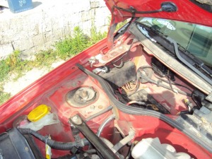

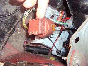

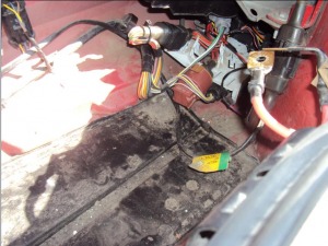

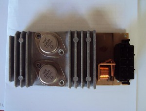

Zabrałem sie dziś ponownie do naprawy.
Wyjołem moduł sterowniczy ten tzw rezystor dmuchawy (układ z 2 tranzystorami)
Tranzystory wymieniłem na inne PNP bo te oryginalne wyglądały na NPN, poprawiłęm wszytskie luty posprawdzane przejścia, zamontowałem i....... nic nie dmucha,a co lepsze auto nawet nie chce zapalić.
Tylko takie "cyk" jakiegoś przekaźnika.
No to zrobiłem spowrotem jak było, sprawdziałem wszytskie wtyczki jeszcze raz i zmontowałem.
Auto pali ale dmuchawa nie działa:/
Bezpieczniki - te przy akumulatorze: jeden ten pierwszy od strony silnika (zielony 30A) upalona nóżka wiec z braku zamiennika zrobiłęm zwore z drutu, próboiwałem pod obciązeniem aktywnym i 20A wytzrymał więc spoko, jak dokupię to wymienię, on od pompki paliwa a auto chodzi więc starcza;)
drugi (pomarańczowy chyba własnie od dmuchawy 40A) cały, sprawdzony miernikiem reszta też.
Już nie mam pojęcia co może być.
Jakieś pomysły?
P.S.
Jutro foty.
Tranzystory wymienione ..nawiew jak nie działał tak nie działa.
Mógłby ktoś powiedzieć jak podłączyć dmuchawę na "krótko" może ona jest walnięta to sprawdzę.
Ewentualne jakieś inne propozycję.
Czy może mieć coś wspólnego fakt że była wymieniana pompa wody i układ odpowietrzany?

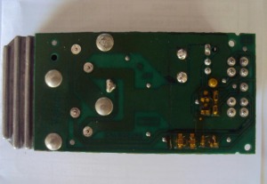

Przeczytałem chyba wszystko (z wyjątkiem tych tematów, do których linki nie działają na nowej wersji forum). Niestety nie mam pewności. Nikt nie wspomniał o wersji z klimatyzacja automatyczną. U mnie wiatrak najpierw nie chodził wcale, a teraz bez względu na ustawienia dmucha na max. Nie działa przycisk OFF (wiatrak nadal chodzi, ale włącza się obieg zamknięty). Czy w takiej wersji oznacza to uszkodzenie bezpiecznika termicznego, czy może takiego u mnie w ogóle nie ma? Rezystory dmuchawy jakie znalazłem w necie do tego modelu wyglądają jak elementy nie rozbieralne (widać tylko plastikową część ze złączem oraz aluminiowy radiator.
Może ktoś wie jak to jest naprawdę i co jest przyczyną opisanych przeze mnie objawów.
(14.07.2011)
Minęło 7 dni i niestety nikt nie odpowiedział na moje pytania. Ja w tym czasie przy pomocy informacji zawartych w sieci oraz uzyskanych w ASO i innych warsztatach dowiedziałem się, że w w Scenicu 1 ph2 z klimatyzacją automatyczną(czyli takim jak mój) za obroty wentylatora odpowiada moduł elektroniczny wyglądający (jak wcześniej pisałem) na nie rozbieralny. Koszt modułu w ASO 399zł, Sklep motoryzacyjny od 270 do 360Zł, "Aledrogo" 190 zł. Moduł taki jest montowany też w innych francuskich samochodach takich jak Citroen czy Peugeot z klimatyzacją automatyczną. Występuje też w scenic II i clio. Udało mi się wyjąć ww moduł i oczywiście go rozebrać. W module znajduje się jeden tranzystor mocy o oznaczeniu ST H80NF55-08 oraz kilkadziesiąt innych elementów elektronicznych (bardzo małych rozmiarów, które raczej nie ulegają uszkodzeniu). Tranzystor mocy oczywiście posiada aluminiowy radiator stanowiący około 60 % objętości całego modułu. Próbowałem wylutować ten tranzystor, aby sprawdzić czy nie jest uszkodzony, lecz niestety nie miałem odsysacza i w wyniku tego uszkodziłem jedną ścieżkę na płytce drukowanej doprowadzoną do bazy ww tranzystora. Tranzystor można oczywiście kupić na "aledrogo" lub w sklepach elektronicznych ( ceny od 15 do 30 zł). Obecnie jestem w trakcie poszukiwania ww tranzystora w pobliżu mojego miejsca zamieszkania. Niebawem opisze czy się udało się naprawić moduł czy też nie.
(kilka godzin później)
Tranzystor udało się kupić za 15 zł (dokładnie zamiennik IRFP064N).
(kolejne kilka godzin później)
Po powrocie do domu z pracy i kolejnych 2 godzinach jazdy po mieście z szumiącym wentylatorem, wyposażony w zakupiony tranzystor i termo-pastę poszedłem do garażu kolejny raz zdjąć "parapet".
Wyjąłem moduł sterujący wentylatorem, i zabrałem się za naprawę uszkodzonej ścieżki na płytce i wymianę tranzystora. Nie byłem nastawiony na sukces, gdyż uszkodzona ścieżka miała grubość poniżej 0,5 mm, a dostęp do niej był ograniczony z jednej strony aluminiowym radiatorem, a z drugiej jakimś kolejnym elementem elektronicznym o wymiarach 1 x 0,5 mm (chyba dioda). Ścieżkę naprawiłem przylutowując do niej cieniutki drucik, który potem przylutowałem do bazy nowego tranzystora. Pomiędzy tranzystor a radiator trzeba koniecznie dać pastę odprowadzającą ciepło do radiatora. Potem trzeba zamocować element przyciskający tranzystor do radiatora (taka metalowa sprężynująca blaszka) co zajęło mi najwięcej czasu, gdyż ze względu na konieczność naprawy ścieżki musiałem ja zdjąć całkowicie. Gdy wymienia się tylko tranzystor nie trzeba jej całkiem ściągnąć, wystarczy tylko z jednej strony i już da się wymienić tranzystor.
Po sprawdzeniu starego tranzystora okazało się, że miał wszystkie nóżki zwarte (wentylator wtedy chodził tylko na max obrotach i nie dało się go wyłączyć przyciskiem OFF). Po zamontowaniu modułu do auta wszystko zaczęło działać prawidłowo. Pomimo tego wyjąłem filtr kabinowy. Okazało się, że przez niecałe 2 lata nazbierało się tam strasznie dużo brudu. Następnie wymontowałem wentylator gdyż obracając go ręką od góry przez zdjęty parapet bardzo szybko się zatrzymywał. Praktycznie od razu. Nasmarowałem łożyska w wentylatorze i przeczyściłem rowki w komutatorze bo wydawało mi się że są prawie zwarte. Niestety użyłem do tego zbyt twardego narzędzia i teraz szczotki ocierając o komutator troszkę hałasują. Oczywiście po jakimś czasie jak szczotki z komutatorem się dotrą ten delikatny odgłos zniknie.
Najważniejsze, że udało mi się dowieść, że zamiast oddać auto do ASO i zabulić ponad 400 zł można było to zrobić za 19 zł (tranzystor 15 zł, pasta 4 zł).

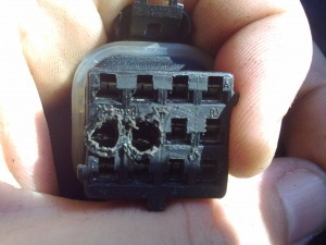

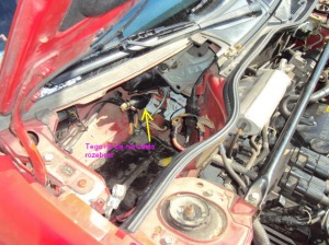

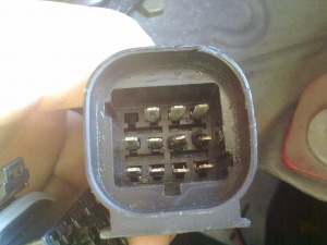

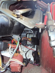

Kolejna próba podejścia do sprawy. Wyjąłem moduł sterujący ten z tranzystorami wylutowałem stare wlutowałem nowe MJ110 poprawiłem wszystkie możliwe luty oczywiście tranzystory przesmarowałem pastą, po zmontowaniu dalej nic. Włożyłem wszystko i dalej nic. Rozebrałem czarną wtyczkę tą taką kwadratową i upalone 2 styki, przeczyściłem ile się dało i połączyłem ponownie ale nie wiem czy jest tam przejście. Zdjęcia w załączniku. Jeżeli ktoś się orientuje to może podpowie mi jakie przewody ze sobą połączyć aby ominąć tą wtyczkę czyli "na krótko"??
