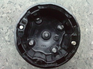

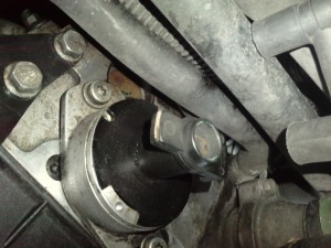

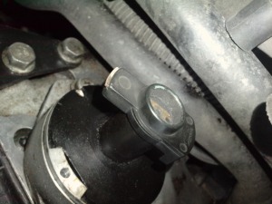

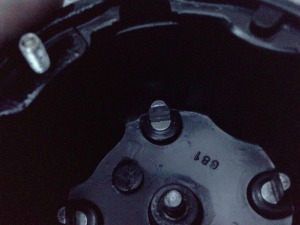

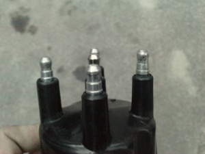

Kopułka wygląda jak nowa, bez pęknięć etc. więc to plus.
Teraz by było warto sprawdzić cewkę.
Nie masz gdzieś w pobliżu szrotu, żeby za drobną opłatą wypożyczyć na podmianę cewki ?
