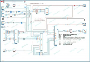

Tak jak proponowałes sprawdziłem wiazke elektryczna wszystko jest ok.Zamieniłem radja i dalej nic działa tylko czytnik płyty cd.Po właczeniu radja niema podswietlania ,ani głosu , tylko na wysfietlaczu tom toma pojawiła sie klepsydra i potem napis "renault tom tom " poczym gasnie i pojawia sie zegarek.Gdy zamkne auto to podswietlanie jojstika niegasnie . Czy jojstik jak jest uszkodzony to radio powinno wystartowac ? Czy masz jakis pomysł na te uszkodzenie ? prosze o pomoc pozdrawiam
Dodano: 06 wrz 2012 - 21:41
w podanym schemacie co jest oznaczone 1657 ,a jojsti to jak jest oznaczony
pozdrawiam
Regulamin pkt. 5.6, 5.7 Tak zapytam. Czy mamy do czynienia z obcokrajowcem :notacrook: -Prezes
Edytowane przez Prezes
1657 jest to sterowanie nawi w podłokietniku
Sprawdziłeś miernikiem czy jest przejście , nie ma zwarać pomiędzy kablami, do masy, do plusa ?
Co jest na przewodzie aktywacji multimediów ? Jak radio ON i OFF
Odepnij sterowanie 1657, napięcia sprawdziłeś czy dochodza na pinach wszędzie ?
Zerkinj po prawej stronie deski pod wyłącznikiem poduszki czy wisi kostka ( jest to złącze kamery cofania ) może tam coś jest nie tak ( nie koniecznie musi być ta kostka )
Może jest jakiś babol w złączu diagnostycznym pod kubeczkami na dole ( tam też leci can )
Jak masz możliwość to podłącz clip coś więcej powie może poprostu w UCH jest radio na OFF
