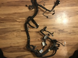

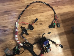

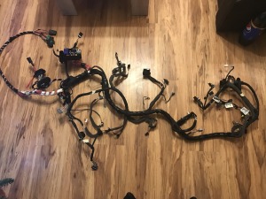

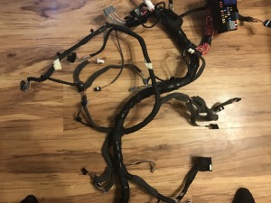

Masz całą wiązkę z pod deski , teraz należy wyciąć instalację od wyświetlacza nawigacji i shodzić po przewodach "w dół" jest trochę wycinania i potem łączenia instalacji wyciętej z instalacją samochodu
Należy również pamiętać o małej kostce 8 pin do wyświetlacza pasów koło nawigacji
Walcz :)
Jak by co to mogę przygotować z tego wiązkę do nawigacji bez lutowania ze złączem za radiem

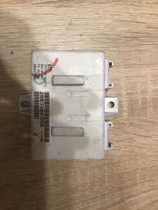

Czy te moją wiązkę muszę ciąć i coś lutować czy wystarczy rozciąć izolację i wyodrębnić połączenia: nawigacja-radio-joystick, coś czytałem o jakimś czujniku abs co z tym kabelkiem? Gdzie montuje się tę białą puszkę?

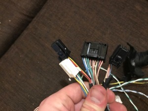

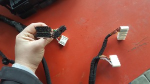

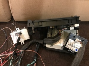

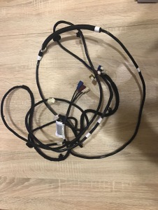

Witam, udało mi się wyłuskać z wiązki kostki by połączyć ze sobą LCD Joystick radio i białą puszkę, wklejam zdjęcie.

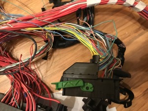

Zostały mi jeszcze wolne kostki ze wspólnej instalcjii:

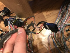

Z wiązki ekranu LCD wychodzi zielony przewód który szedł do takiej kostki:
Mam też trzy kable w koszulce, które idą od radia do takiej kostki:
Mam też kilka różowych (czerwonych) cienkich przewodów, które idą z białej puszki, joysticka, radia i LCd do puszki z bezpiecznikami - zapewne zasilanie oznaczyłem i połączyłem te które idą do wspólnego gniazda.
Proszę o naprowadzenie czy wszystko dobrze podłączyłem, czy mam coś za dużo czy za mało.

Czy mogę prosić o pomoc w tej sprawie? jakie kable mam zostawić, czy zostawić oryginalną kostkę od radia jaka jest w samochodzie czy podmienić na te co wyłuskałem, czy ten zielony kabel, który odciąłem to ten słynny od ABS? gdzie znajduje się tak kostka w samochodzie, proszę o szczegółową pomoc, chcę żonie w końcu zamontować w piątek tą navi. Pozdrawiam

Jak pisałem instalacja to 5 przewodów + audio 2 przewody. Cany zasilanie i aktywacje multimediów lutujemy przy radiu. ABS do kostki za bezpiecznikami. Audio zmieniamy kostki w oryginalnej wtyczce do radia na te co mamy z wiązką. Sygnalizator od pasów 6 przewodów do przylutowania do instalacji gdzie aktualnie idzie wyświetlacz ( ja wlutowuję je do puszki BIC )

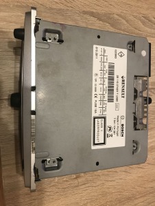

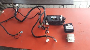

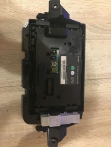

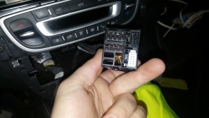

Dzien dobry. Posiadam renault megane iii z 2010 roku. Wersja bez nawigacji. Postanowilem zamontowac seryjnego tomtoma, kupilem przewody,wyswietlacz, sterownik bic, panel sterujacy a radio zostawilem stare. Nie pasuja mi kostki nie wiem co gdzie polaczyc. Prosze w pomocy polaczenia nawigacji. Oto zdjecia kostek, przewodu i radia.
