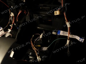

A masz białą puszkę zwana kontrolerem multimediów podłączonych??
Pokaż zdjęcie tej kostki od pasów, bo z ego co pamiętam to nie ma tam miejsca na 6 kabli.

Witam,
biała puszka podłączona zamiast wyświetlacza radia, zdjęcie kostki wrzucę jak będę w domu. Doczytałem, że godzina to chyba kwestia gpsu, na który jeszcze czekam... a czy da się zmienić VIN w poszczególnych podzespołach?

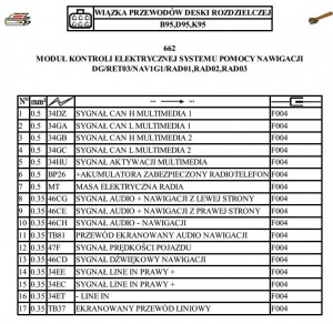

Jeśli chodzi o godzinę to masz rację, bo czas jest automatycznie pobierany z satelity. Teraz bierzesz potrzebne kable wg. schematu z tej wiązki gdzie kiedyś miałeś wyświetlacz a teraz masz sterownik multimediów (białą puszkę) i podłączasz ją do kostki od pasów bezpieczeństwa, którą masz obok wyświetlacza nawigacji. Jak dobrze pamiętam chyba dwa kable albo trzy trzeba przepiąć, albo uciąć i prze-lutować.
Zostały mi do podłączenia kabel od ABSu
Bez tego kabla będzie nawigacja działać, tym kablem idzie prędkość jazdy samochodu, przydaje się w przypadku tunelów i innych sytuacji gdzie tracimy sygnał GPS. Dodatkowo nawigacja dostaje po sieci CAN sygnały jaki mamy kąt skręcenia kierownicy i wie przez to kiedy skręcamy.

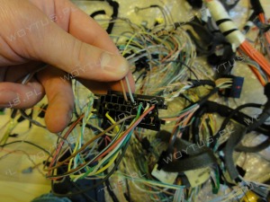

Dodano: 18 mar 2013 - 17:35

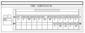

...zdjęcie mojej kostki od kontrolki niezapiętych pasów (z 6 kablami)
1 opcja zdobądź radio od tego wyświetlacza.
2 opcja zmień CLIPEM aby radio wiedziało że współpracuje z NAVI. Są do wyboru opcję navi/bez navi

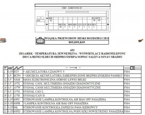

Opis Twojej kostki:
+ AKUMULATORA CZASOWY 5 (2)
+ ODCIĘCIA AKUMULATORA ZABEZPIECZONE BEZPIECZNIKIEM PAMIĘCI (3)
STEROWANIE LAMPKĄ KONTROLNĄ AIR BAG OFF PASAŻERA (19)
+LAMPKA KONTROLNA AIR BAG OFF PASAŻERA (20)
STEROWANIE KONTROLKĄ ZAPIĘCIA PASA KIEROWCY (21)
STEROWANIE LAMPKĄ KONTROLNĄ PODUSZKI POWIETRZNEJ PASAŻERA (22)

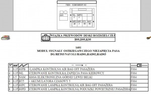

Nie musisz tych kabli ciągnąć do licznika, bo już je masz w tej kostce, która wpiąłeś do białej puszki (ta kostka kiedyś siedziała w twoim wyświetlaczu od radia i również sygnalizowała pasy i Air Bag OFF). Powyżej masz w nawiasach nr PIN odpowiadające tym przewodom w kostce od starego wyświetlacza.
EDIT
A w sumie masz obrazek:
EDIT KOLEJNE
Udało się znaleźć w końcu. Kostka ze zdjęcia:
Dzięki, jeden problem będzie rozwiązany, ale pozostaje ten największy z wyświetlaczem... radia od wyświetlacza na pewno już nie dostanę, a z Clipem muszę pokombinować, jak na razie nie znam nikogo w Szczecinie z tym urządzeniem, jak nic mi się nie uda wymyśleć to chyba zostanie wycieczka do Poznania - o ile oczywiście będziesz miał czas i chęci do pomocy w temacie :notacrook:

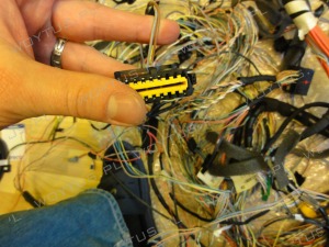

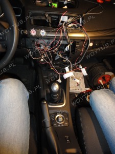

Próbowaliśmy dzisiaj uruchomić u mnie navi ale bez skutku, nie ma dostępu do radia z poziomu CLIPa - może wersja oprogramowania jest przestarzała? Jedyne co udało mi się zrobić, to uruchomienie godziny przez podłączenie GPSu, złącze AUX (chinche) sprawdzone i działają bez problemu - podłączone przez ekran nawigacji, radio cały czas gra w tle. Zastanawiam się czy czegoś źle nie podłączyłem. Czy wy również dokładaliście pojedyńcze kable, np. do złącza diagnostycznego w ten sposób, że odłączaliście poszczególne piny z istniejącej wiązki kabli i dokładaliście te od nowej wiązki navi, czy parowaliście kable tak, żeby nie przecinać starych kabli?
Podłączenie navi RT3 w Peugeocie 206 i 407 jakoś poszło mi jakiś czas temu bez większego problemu, tutaj pojawiają się schody :notacrook:
Poniżej efekt montażu navi w moim poprzednim aucie :notacrook:
Edytowane przez piotroszczaq
Ja u siebie uciąłem odpowiednie kable od złącza diagnostycznego i wszystkie trzy pary przewodów polutowałem razem zaizolowałem i śmiga. Z tego co pamiętam jak u siebie podłączyłem wyświetlacz od nawigacji z radiem, które miałem fabrycznie to też nie chciało mi w 100 % działać.
