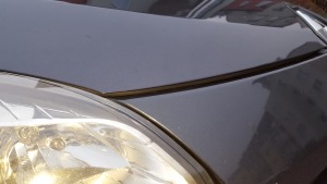

Kilka zdjęć uszczelek:
Jak widać w komorze dalej się kurzy ale nie ma już wody (czasem jakieś pojedyncze krople po myciu). Uszczelki były z klejem jednak w kilku miejscach puścił. Kupiłem w castoramie jakiś ich klej do gumy i metalu za 4-5zł i jest ok. Przydałoby się jeszcze zabezpieczyć końce uszczelek np. zakleić je. Uszczelka dosyć dobrze przylega, na pasie przednim dałem dwie sztuki.

Do świateł też przyklejałeś?
Spodobał mi się ten pomysł z uszczelką z boku, bo tamtędy sporo liści mi wlatuje.

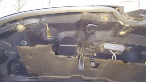

Co to za maty wygłuszające?
Bo myślę, że w dCi też się przydadzą :)

Przyklejone do świateł (tak żeby cała szpara wzdłuż maski była uszczelniona) ale w razie konieczności wyjęcia klosza można je odkleić.
Mat mam dwa typy (niestety nie pamiętam dokładnych oznaczeń):
- butyl z aluminium - małe kawałki w miejsca gdzie są takie jakby trójkąty na masce;
- pianka wygłuszająca z aluminium - większa część maski. Początkowo okleiłem całą maskę ale nie chciała się zamknąc (na zdjęciu widac resztki kleju na lakierze).

Dodatkowo cała ta mata jest oklejona do okoła folią aluminiową z castoramy, którą uszczelnia/łączy się rury w kominkach.
Ścinki, które mi zostały dałem pod siedzenia z tyłu bo tam jest goła blacha.
Co do wytłumienia to jest zauważanla różnica. Silnik z zewnątrz słychać tylko przez nadkola i wloty powietrza z przodu. Ścinki pod siedzeniami też dały dobry efekt - nie słychać tłumika jak się siedzi z tyłu.
Silnik teraz szybciej się nagrzewa (w zimie połowa wskaźnika zapala się jakieś 3 km szybciej) i tak szybko nie chłodnie na postoju. W lecie nie zauważyłem żeby temperatura silnika wzrosła. Pod maską jest cieplej ale od czegoś jest pęd powietrza i wentylator.
Zapomniałem - maty z przesyłką wyszły coś około 180 zł. Cena taśmy w castoramie ~40 zł (chyba lepiej poszukać takiej na allegro). Przy naklejaniu tej takiej gąbkowej uważaj - klej jest mocny i przy odrywaniu nie puszcza, a to co zostaje na masce ciężko usunąć (stąd ten syf).
Zainspirowany wątkiem swoją maskę uszcelniłem uszczelką D112, ale trochę w inny sposób. Przykleiłem ją do maski, na całym obwodzie (oprócz podszybia). Uszczelka idealnie pasuje na wysokość i szerokość. Jeżeli klej będzie trzymał, to patent zda egzamin :)
