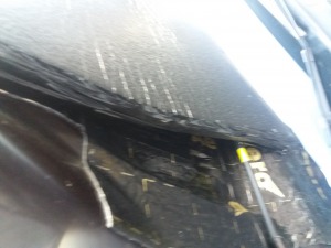

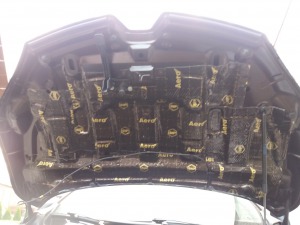

Witam
Wrzucam fotki niestety tylko 3 a mam 6.
Mata ma wymiar 100x50 cm. Przy uszczelce jest dopasowana na styk. Wkleiłem większą szerokość  a uszczelka sprasowała matę którą po tygodniu wyciąłem.
Na zdjęciach widać jak mata odstaje od maski. W szczeliny od frontu maski można wkleić materiał o grubości 25 mm.
W szczelinę z prawego boku tam gdzie są przewody od spryskiwaczy spokojnie można wkleić materiał o grubości 10 mm a tym widocznym wgłębieniu maski spokojnie 25 mm.
Na tę chwilę plan jest taki żeby to uzupełnić szczeliny frontowe tą samą pianką LT 25 mm.
Szczelinę boczną cieńszą pianką i dokleić jeszcze pasek LT 25 mm.
Zastanawiam się także nad doklejeniem kolejnego paska nad akumulatorem - tu jest dylemat czy wtedy komputery od silnika i od LPG nie będą pracować w zbyt wysokiej temperaturze.
Ogólnie modyfikacja na duży plus za efekt wyciszenia.
