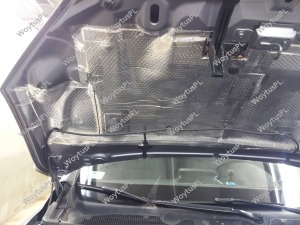

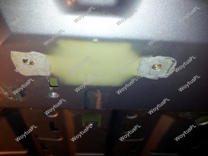

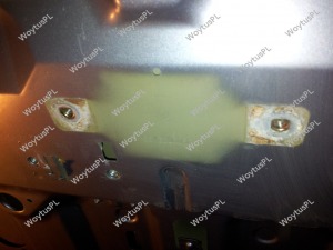

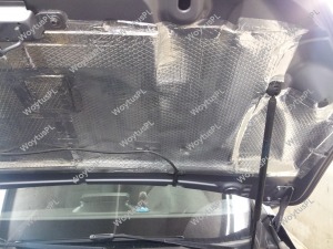

Woytus Opublikowano 28 Października 2012 Udostępnij Opublikowano 28 Października 2012 (edytowane) Ja poradziłem sobie w taki sposób. Zakupiłem maty wygłuszające odporne na podwyższona temperaturę i nakleiłem na maskę. Dodatkowo zabezpieczyłem łączenia i brzegi maty taśma aluminiową. Wygląda to tak: Dodatkowo po odkręceniu zamka kalpy- znaczy tego rygla od maski, który wchodzi w zamek zobaczyłem pierwsze ogniska rdzy. Od razu Hammerite poszedł w ruch, aby to zabezpieczyć. Dużo czasu nie zajmuje(dwie śruby) a zawsze jest zabezpieczone. Edytowane 4 Listopada 2012 przez Woytus Cytuj Odnośnik do komentarza Udostępnij na innych stronach Więcej opcji udostępniania...
QsOor Opublikowano 5 Listopada 2012 Udostępnij Opublikowano 5 Listopada 2012 Woytus czy to mata o grubości 0,2 czy czy 0,5 mm. Planuję coś podobnego u siebie, waham się tylko co do grubości bo w ofercie są aż do 25mm :) Znalazłem 0,2mm albo 0,5mm Miejsca w 1.6 jest sporo bo nie ma żadnych osłon na silniku, jednak nie chciałbym przesadzić :) , a nawiasem mówiąc jakiej grubości matę daje fabryka oryginalnie do dCi :) Druga sprawa ile tego zużyłeś 2-3 m2 :( (widzę 2 duże i 2 małe prostokąty-kwadraty) :) Taśma to pewnie coś takiego 1 lub 2 Cytuj Odnośnik do komentarza Udostępnij na innych stronach Więcej opcji udostępniania...
Woytus Opublikowano 5 Listopada 2012 Udostępnij Opublikowano 5 Listopada 2012 Ja zużyłem dwa arkusze 50x50 oraz 2 prostokąty 50x25. Użyłem mat Boll. Znajdziesz je TU Co do taśmy to była kupiona w praktikerze w dziale kominki i wentylacja. Cytuj Odnośnik do komentarza Udostępnij na innych stronach Więcej opcji udostępniania...
