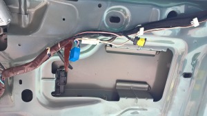

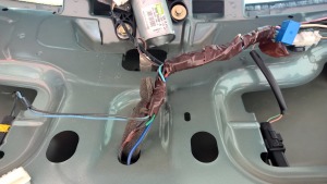

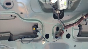

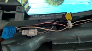

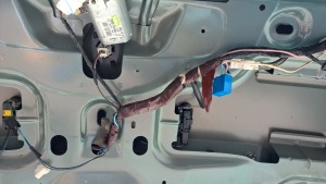

Panowie mam problem z otwieraniem tylnej klapy w kombi po przeczytaniu posta i zabraniu się za rozkręcanie oczom moim ujrzało się jakieś druciarstwo, chyba?! Czy może występuje to tak w oryginale co nie podejrzewam że takie coś było oryginalnie.
może ktoś coś powiedzieć, wiem ze to wróżenie z fusów ale może ... oraz co to za wolna kostka?? do uchylnej tylnej szyby?
