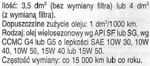

piękny slogan reklamowy (0 zużycia jak z reklamy) może i masz rację ale po przebiegu 100tyś spasowanie części ruchowych silnika (tłoki-cylindry, panewki-wał) ma dużo wyższe tolerancje luzu niż silnik nowy, po prostu się wyciera. w pewnym momencie jeżdżąc dalej na syntetyku może (nie musi) zaświecić się w twoim aucie kontrolka smarowania lub zacznie ci brać olej bo olej będzie już za rzadki do tych luzów eksploatacyjnych dlatego też po ( jak kto uważa) określonym przebiegu zmienia się olej na niższej klasy (gęstszy)
a między prawdą a bogiem to dlaczego jeździsz na syntetyku skoro do tego silnika producent zaleca co najwyżej olej półsyntetyczny więc o co jest ten spór wykonywanie obsługi wg instrukcji czy też wykonywanie obsług wg zasady poprawię fabrykę....

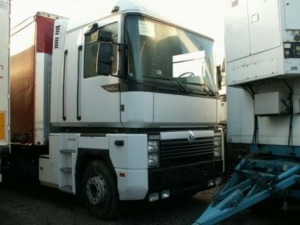

w dużej megii zawsze był półsyntetyk bo tak zalecał producent wiecdo przebiegu 700000 km taki był lany po przeglądzie serwisowym stwierdzono obniżone wartości sprężania na wszyst5kich cylindrach o 0,2 w stosunku do poprzedniego pomiaru mechanicy zalecili przejście na olej mineralny i sprężanie wróciło do normy a że nasze małe renatki maja 8 x mniejsze silniki to tą granicę zmiany wyznaczyłbym na granicy 100000 max do 150000 km oby u ciebie na tym syntetyku jeździła jak najdłużej a tu poniżej ostanie zdjęcie mojej dużej megii... :-(

A co do dużych Renówek.... Nie ma żadnej dużej megi. Oleje stosowane do silników aut ciężarowych to zupełnie inne oleje. To oleje stosowane do silników pracujących w trudnych warunkach, przeciążonych. Mają zupełnie inny skład. Gdybyś zalał "tira" olejem "osobowym" to zatrzesz silnik po paru minutach. Odwrotnie tez sie nie nadają.
