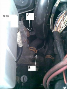

Witam, mam pytanie czy czujik położenia wałka rozrządu na zdjęciu jest zaznaczony literą A czy B(pod przewodami od nagrzewnicy)? dodam że silnik 1.6 16V Renault Scenic II

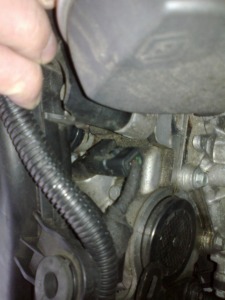

Naciśnij ten wystający element. Ten element jest jakby uchem , na gniazdku jest zaczep. Możesz też za pomocą cienkiego śrubokrętu podważyć to uszko do góry. Tylko delikatne bo to się lubi ułamać.
