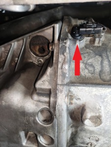

Gdyby ktoś szukał czujnika w silniku 2.0 (F4R770) ze skrzynią 6, to trzeba zdjąć osłonę podwozia i na przedniej części widać czujniczek. Jedna śruba na klucz 8.

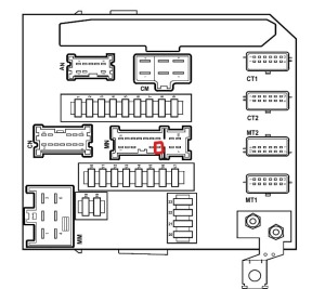

Wszystko wskazuje na brak połączenia UPC z sterownikiem wtrysku, chodzi o połączenie między pinem 5 białej wtyczki MN  a pinem D4 w sterowniku silnika, brązowa wtyka.
Przy braku tego połączenia wentylator pracuje do rozładowania akumulatora.

No dobra, ale auto do tej pory jeździło bez problemu dopóki nie zdechł czujnik wału. Jak nie chciał odpalać to kasowałem błędy przez OBD i odpalał normalnie dopóki znowu nie pojawił się błąd czujnika. Auto dojechało na warsztat, wymieniliśmy czujnik i wystąpił brak połączenia z UPC, bo zdjęliśmy mu klemę na czas roboty? Co to jest ta wtyczka MN?
Były przypadki, że pomarańczowy przewód, o którym wspomina @szwagier24a nie przekazuje odpowiedniego sygnału i to skutkuje włączeniem awaryjnym wentylatora bez możliwości uruchomienia silnika.
Złącze MN jest w module UPC, na rysunku zaznaczyłem odpowiedni pin. Tym przewodem sterownik silnika z brązowej wtyczki z pinu D4 wysyła sygnał do zgody na uruchomienie silnika. Można sprawdzić to połączenie, ewentualnie poruszać wtyczkami.
