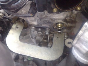

Jest problem z wymianą.
Byłem u mechanika, auto rozebrane ale rozrządu mechanik nie wymieni, ponieważ nie pasuje
górna blokada.
Zrobiłem zdjęcie.
Co teraz, masakra...??!!
Czy macie pomysł co to może być, że blokada nie pasuje ???

Polużnij napinacz i blokady dadzą się założyć. A po zdjęciu paska sprawdz czy KZFZ jest w stanie zablokowanym.
NEL: Jesteś pewien że tak można i że się uda ???!!!
Myślisz że jest to przestawiony rozrząd ???
Edytowane przez zimnica4666
No to dobrego masz mechanika,może podaj adres to będą go wszyscy omijać...jak wymienia się rozrząd to należy koła wałków poluzować przed wstępnym napięciem paska..Po rozebraniu sporadycznie blokady pasują należy zdemontować pasek i po ręcznym ustawieniu wałków blokada pasuje....Mentalność twojego mechanika zakończyła się na 126p,nie ujmując fiacikowi..heheheh

Mówisz że przy wymianie rozrządu powinno się zdjąć pasek i ręcznie nastawić wałki rozrządu aby
pasowała do nich górna blokada na wałkach ta w literze U, a następnie zamontować nowy rozrząd z pompą.
Mechanik powiedział że za żadne skarby nie można ruszac
ręcznie wałków...!!!!

A i jeszcze jedno teraz to widać na focie hahahahaha koleś żle ustawił wałki wcięcie na nich jest niesymetryczne i ta mniejsza część obwodu przy nacięciu wałków musi być niżej a nie wyżej tak jak na foto....hahahahah co ca paprak...A czy można wiedzieć ile sobie winszuje za naprawę?????
Drogi kolego Mlody15
Mechanik w ogóle nie ruszał ani wałków ani kół...nawet nie rozpiął rozrządu może i dobrze.
Jak byłem na warsztacie z rana to mechanik tylko usiłował założyć blokadę na wałki ale nie były równo ustawione, powiedział że on tego nie będzie ruszał, jak powiedziałem żeby ustawić wałki wzgledem siebie równo to powiedział
że tak się nie robi i on tej wymiany się nie podejmie...
