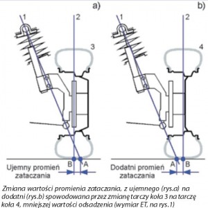

microfon1984 szukaj takiej felgi jak podaje instrukcja z ET nie schodził bym niżej niż 45.
ET - czyli głębokość odsadzenia felgi, nie wszyscy wiedzą, że to bardzo ważny parametr wpływający za parametry zawieszenia naszego pojazdu. Dobierając felgi najlepiej stosować się do zaleceń producenta pojazdu. Szczególnie należy uważać zmieniając ET z wartości większej na mniejszą, co spowoduje zmianę pracy układu kierowniczego jak przesadzimy to np. po najechaniu na jakaś nierówność drogi auto będzie zmieniało tor jazdy. W celu zgłębienia tematu polecam przeczytać ten (bardzo ciekawy) artykuł: http://www.e-autonaprawa.pl/artykuly/1240/dobor-kola-w-zgodzie-z-geometria-cz-i.html .
Aby sprawdzić jakie różnice będą występować między fabryczną a dobieraną felgą polecam kalkulator ET (można też porównywać średnice i szerokości felg): http://www.felgi.pl/narzedzia-do-felg/kalkulator-et-felgi .
Jeszcze jedna ciekawa strona z opisem doboru opon i zaletami felg aluminiowych: http://www.wojdas.24x7.pl/opony.html .
Rysunek przedstawiający na co wpływa zmiana ET.
Edytowane przez qwe789m
