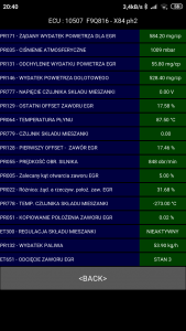

Mam pytanie. "Temperatura czujnika składu mieszanki"na  pyclipie pokazuje mi  zawsze bez względu na warunki czy jadę czy stoję.-273 stopnie. Co za czujnik gdzie się znajduje a wskazania mogą świadczyć o ewentualnej jego awarii czy zaślepiony egr ma jakiś wpływ. Czy może to być powodem ,wypalania co 300 km i ewentualnym brakiem wypalania na wolnych.
W dieslu nie ma takiego pojęcia jak skład mieszanki,
Odpowiedz na moje pytania z 22 czerwca,
Mam pytanie czy ktoś mając taki sam silnik wymieniał może tą sondę lambda.
W tym silniku brak sondy lambda.
Odpowiadaj na pytania!!
Stosuj się do zaleceń!!
Bo inaczej, to nie ma sensu dawać Tobie podpowiedzi.
